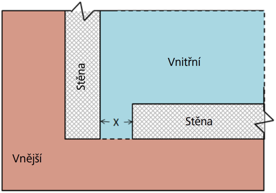

Maximální vzdálenost mezi prvky aplikace Revit, která může být při identifikaci prostorů energetických modelů ignorována, odpovídá dvojnásobku hodnoty nastavení Rozlišení analytického prostoru.
Tato koncepce je znázorněna na následujícím obrázku, kde v půdorysném pohledu jsou zobrazeny dvě stěny ohraničující vnitřní prostor, mezi kterými je mezera s kótou X.
Pokud má parametr Rozlišení analytického prostoru hodnotu 18 palců (457,2 mm), potom platí:
