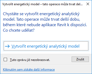

Po kliknutí na tlačítko (Vytvořit energetický model) se zobrazí následující dialog:
Tento dialog zabrání náhodnému zahájení procesu vytváření energetického modelu. Chcete-li tuto zprávu v budoucnosti přeskočit, zaškrtněte toto políčko.
