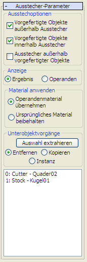

Rollout Ausstecher-Parameter
Sie können jede beliebige Kombination der drei Schneideoptionen wählen, um das gewünschte Ergebnis zu erzielen. Wenn Sie nicht geschlossene Netze haben, kann die Ausrichtung des Netzes bestimmen, welcher Teil des vorgefertigten Objekts innerhalb oder außerhalb der Ausstechform liegen soll.
Bereich "Ausstechoptionen"
- Vorgefertigte Objekte außerhalb Ausstecher
- Das Ergebnis enthält die Teile der vorgefertigten Objekte, die sich außerhalb aller Ausstechformen befinden. Mit dieser Option erhalten Sie ein ähnliches Ergebnis wie bei der booleschen Subtraktion der Ausstechformen von den vorgefertigten Objekten. Der goldfarbene Teil des Objekts in der folgenden Abbildung ist das Ergebnis dieser Option.
- Vorgefertigte Objekte innerhalb Ausstecher
- Das Ergebnis enthält die Teile der vorgefertigten Objekte, die sich in einer oder mehreren Ausstechformen befinden. Mit dieser Option erhalten Sie ein ähnliches Ergebnis wie bei der booleschen Überschneidung der Ausstechformen und der vorgefertigten Objekte. Es besteht jedoch ein Unterschied, da jede Ausstechform individuell behandelt wird. Der grüne, blaue und rote Teil des Objekts in der folgenden Abbildung links sind die Ergebnisse dieser Option.
- Ausstecher außerhalb Objekte
- Das Ergebnis enthält die Teile der Ausstecher, die sich nicht in den vorgefertigten Objekten befinden. Beachten Sie, dass sich die Ausstecher gegebenenfalls gegenseitig überschneiden.
Die rechte Seite der folgenden Abbildung zeigt – aufgelöst zur besseren Erkennbarkeit – aufgrund dieser Option die Komponenten, die auf der linken Seite nicht vorhanden sind.
Zylinder und Kugel als Ausstechformen und Quader als vorgefertigtes Objekt
Links: Das vorgefertigte Objekt bleibt innerhalb und außerhalb der Ausstechformen
Rechts: Das vorgefertigte Objekt bleibt innerhalb/außerhalb der Ausstechformen und die Ausstechformen außerhalb des vorgefertigten Objekts
Bereich Anzeigen
- Anzeige
- Wählen Sie einen der folgenden Anzeigemodi aus:
- Ergebnis Zeigt das Ergebnis der booleschen Operationen an.
- Operands (Operanden) Zeigt die Operanden an, welche das boolesche Ergebnis definieren. In diesem Modus können Sie die Operanden bearbeiten und das Ergebnis ändern.
Bereich "Material anwenden"
Wählen Sie einen der folgenden Materialanwendungsmodi aus:
- Operandenmaterial übernehmen Neuen Flächen, die bei einer booleschen Operation erstellt werden, wird das Material des Operanden zugewiesen.
- Ursprüngliches Material beibehalten Neue Flächen, die bei der booleschen Operation erstellt werden, behalten das Material des ursprünglichen Objekts bei.
