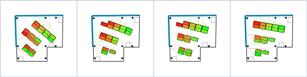

Beispiel: Die folgende Abbildung zeigt Ergebnisse des Arbeitsbereichslayouts, mit denen versucht wird, einander widersprechende Ziele zu vereinbaren: maximale Anzahl von Schreibtischen und maximaler Blick nach draußen.

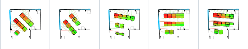

Beispiel: Die folgenden Ergebnisse werden erstellt, wenn Sie die Anzahl der Schreibtische als Konstante (18) angeben.
