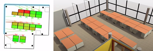

Verwenden Sie diesen Beispielstudientyp in Generatives Design in Revit, um Alternativen für die Platzierung von Schreibtischen in einem großen Raum (in Reihen angeordnet) zu generieren, z. B. als Bürobereich oder Klassenzimmer.
Die linke Abbildung zeigt ein Ergebnis in Generatives Design. Die rechte Abbildung zeigt das Ergebnis, nachdem es in das Revit-Modell integriert wurde.

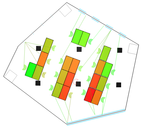

Im Folgenden wird ein Beispiel für ein Arbeitsbereichlayout angezeigt.
Raumgeometrie
- Durchgezogene schwarze Linien sind die Wandachsen der Kernbegrenzung des Raums.
- Blaue Doppellinien stellen Fenster oder Fassaden dar, die Ansichten bereitstellen.
- Schwarze gefüllte Rechtecke sind Stützen-Hinderniszonen.
- Graue Rechtecke sind Tür-Hinderniszonen.
Schreibtischfarben
- Die Schreibtischfarben geben an, wie nahe (grün) oder entfernt (rot) sich der Schreibtisch von nächsten Ausgang befindet.
- Skala: Rot (schlechteste) bis Grün (beste). Die Zahlenskala ist relativ zu jedem generierten Ergebnis.
Ansichten zur Außenseite
- Die Form jedes Schreibtischsitzkegels entspricht der Blickrichtung des jeweiligen Sitzes. Der Bereich, der vom Sitz aus betrachtet wird, wird berücksichtigt.
- Die Farbe der einzelnen Schreibtischsitzkegel und die damit verbundene Linie wird durch den relativen Punktwert der Sicht dieses Schreibtischs bestimmt.
