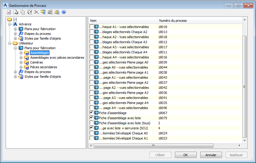

Le gestionnaire du plan de fabrication est utilisé pour créer des plans et gérer, modifier ou supprimer des plans existants.
La boîte de dialogue principale du gestionnaire du plan de fabrication affiche les prototypes des catégories Standard, Complément pays et Utilisateur dans une arborescence.
Le contenu associé à la catégorie sélectionnée s'affiche du côté droit de la boîte de dialogue et dans l'arborescence.

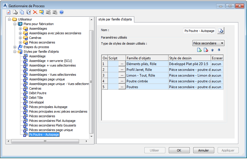

Si un process est sélectionné, sa définition s'affiche. Seuls les plans de la catégorie Utilisateur peuvent être modifiés.

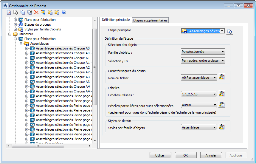

La catégorie Etapes du process permet d'accéder rapidement à la définition et la configuration des étapes. Si une étape du process est sélectionnée dans l'arborescence du gestionnaire du plan de fabrication, sa définition s'affiche du côté droit de la fenêtre.
L'option Style par famille d'objets permet d'affecter un style de dessin adapté au plan aux éléments du modèle 3D. Cette affectation détermine la présentation des éléments du modèle dans le dessin.
La catégorie Style par famille d'objets regroupe toutes les familles d'objets de façon à pouvoir accéder rapidement aux définitions et aux configurations. Si un style est sélectionné dans l'arborescence du gestionnaire du plan de fabrication, sa définition s'affiche du côté droit de la fenêtre.
