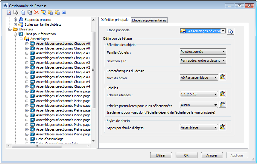

Propriétés de définition des process et étapes supplémentaires
Définissez les propriétés de définition de process dans les onglets Définition principale et Etapes supplémentaires.
Un processus peut comprendre plusieurs étapes.
La première étape d'un process (l'étape principale) détermine le comportement du process et sa configuration. Si l'étape principale ne peut pas adapter un détail dans un prototype, des étapes supplémentaires sont nécessaires.
Remarque : Il est recommandé de ne pas apporter de modifications aux options dans les étapes supplémentaires, car elles peuvent être utilisées comme étapes principales dans d'autres process.
Sélection de l'étape principale
Sélectionnez une étape principale dans la liste. Il est possible de modifier la liste d'étapes.
Ajout d'une nouvelle étape
  1. Cliquez sur (Ajouter).
  2. Saisissez le nom du nouveau processus.
  3. Sélectionnez une catégorie.
Une nouvelle étape est ajoutée à la liste avec la définition de l'étape en cours.
Sélection d'objets de modèle
Dans la zone Sélection des objets, sélectionnez un objet de modèle qui sera détaillé par le process sélectionné et l'option d'agencement.

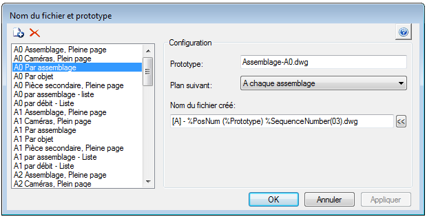

Le nom du dessin est créé en fonction de la règle de sélecteur du nom de fichier.
Sélecteur du nom de fichier
Choisissez un sélecteur de nom de fichier dans la liste. Cliquez sur (Propriétés).
La liste de sélecteurs de nom de fichier peut être modifiée.
Bouton Fonction
Ajout d'un nouveau sélecteur de fichier
Suppression d'un sélecteur de fichier
Prototype
Saisissez le nom du fichier de prototype.
Fermer la page
Sélectionnez une option de fermeture de page. Trois options sont disponibles :
Option Description
Sur l'objet suivant L'objet suivant s'affiche dans une nouvelle page.
Sur la pièce principale suivante La pièce principale suivante s'affiche sur une nouvelle page
Sur la page entière Affiché sur la page entière.
Nom du dessin détaillé
Option Description
Plat Numéro du dessin.
Repère Repère de l'objet principal dans le détail.
Numéro de séquence Détails d'incrémentation avec des noms de fichiers similaires.
SinglePartPosNum Le repère de pièce secondaire de l'objet principal dans le détail.
ModelName Nom du modèle.
Assemblage Le lot/la phase auxquels l'assemblage est affecté.
Exemple :
A4-Detail %Flat(03).dwg

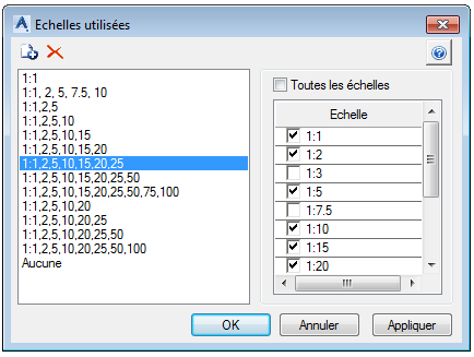

Echelles utilisées
Un processus crée les détails avec l'échelle de style de dessin utilisée pour l'objet. Si le détail ne correspond pas au prototype sélectionné, le processus essaie d'utiliser des échelles alternatives.
  1. Sélectionnez les échelles alternatives dans la liste.
  2. Cliquez sur (Propriétés).
Il est possible de modifier la liste des échelles alternatives.
Bouton Fonction
Ajoutez une nouvelle échelle alternative. Une copie de l'échelle sélectionnée est ajoutée à la liste.
Suppression d'une échelle alternative
Echelles spéciales pour une vue
Vous pouvez sélectionner des échelles spéciales pour les vues, en fonction de l'échelle de la vue principale.
  • Sélectionnez un élément d'échelle spécial dans la liste. Cliquez sur (Propriétés).
Les échelles sont gérées de la même façon que les échelles alternatives.
Styles de détail
  1. Sélectionnez un style par famille d'objets dans la liste.
  2. Sélectionnez un type de style de détail utilisé dans la liste.
  3. Dans la table, un style de détail adapté au process est affecté aux éléments du modèle 3D (objets de modèle). Cette affectation détermine la présentation des éléments du modèle dans le plan.
