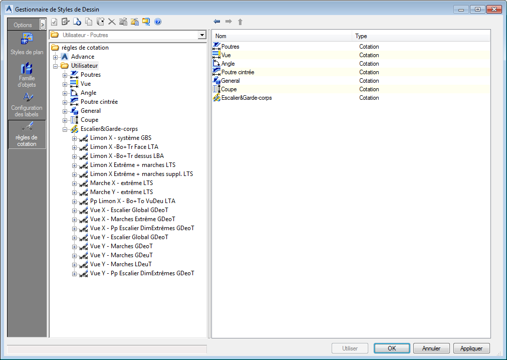

Gestion de définition des cotations
Sélectionnez les demandes de cotation dans le panneau des composants. L'arborescence affiche les définitions de cotation regroupées par type d'objet (poutres, tôles, etc.). Toutes les fonctions de gestion sont appliquées aux définitions de cotation.

Copier un paramétrage de cotation
  1. Sélectionnez le paramétrage de cotation à utiliser comme gabarit.
  2. Cliquez sur (Copier).
  3. Saisissez le nom du nouveau paramétrage de cotation.
Le nouveau paramétrage de cotation peut être déplacé vers un autre groupe.
Remarque : Les styles secondaires associés ne sont pas copiés avec le paramétrage de cotation. Par conséquent, la modification d'un style secondaire affecte tous les paramétrages de cotation qui l'utilisent.
Copie totale d'un paramétrage de cotation
La fonction de copie totale permet de copier le paramétrage de cotation sélectionné et tous les styles secondaires associés. Le nouveau paramétrage de cotation peut être modifié à tout niveau, sans modifier le paramétrage d'origine.
  2. Cliquez sur (Copie totale).
  3. Saisissez le nom du paramétrage de cotation.
Le nouveau paramétrage de cotation peut être déplacé vers une autre catégorie.
Supprimer un paramétrage de cotation
  1. Dans le groupe de fonctions Arborescence, sélectionnez un paramétrage de cotation à supprimer.
  2. Cliquez sur (Supprimer).
  3. Dans la boîte de dialogue d'avertissement, cliquez sur Oui pour supprimer le paramétrage de cotation.
