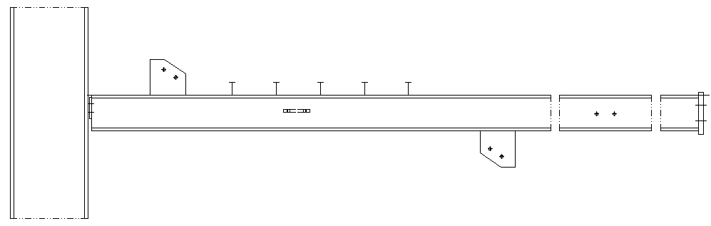

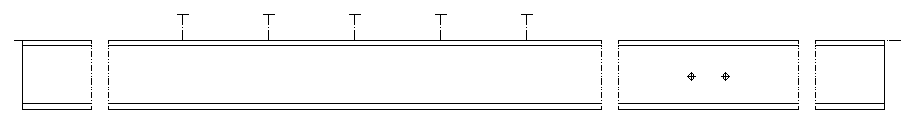

| Pièce secondaire | Seules les pièces secondaires sont détaillées. |

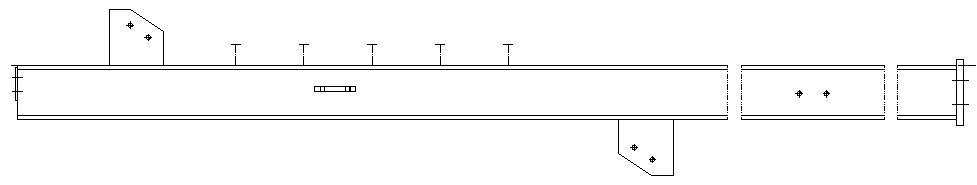

| Pièce secondaire et éléments supplémentaires | Seuls les pièces secondaires et les éléments supplémentaires sont détaillés. |
| Assemblage | Seules les pièces principales sont détaillées. |
| Pièce principale avec environnement | Pièce principale avec pièces secondaires et environnement défini. Dans la boîte de modèle, une fenêtre XY- et Z- doit être définie. |
