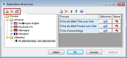

A l'aide des boutons situés dans le coin supérieur gauche de la boîte de dialogue Explorateur de process, vous pouvez renommer la suite (plan) existant, copier une suite de plan ou en créer une.

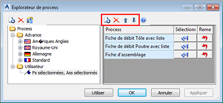

Une fois que vous avez sélectionné une suite de plan, il existe plusieurs options disponibles pour modifier la liste de plans (insérez, supprimez ou modifiez l'ordre en déplaçant vers le haut et vers le bas).

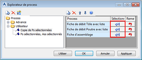

Pour chaque process, vous devez sélectionner les objets à partir de votre modèle.
Pour sélectionner les objets :
Une fois votre sélection effectuée, l'un de ces objets dans l'icône bleue s'affiche en jaune.
Votre process s'exécutera dans l'ordre défini et les plans de fabrication seront automatiquement créés.
