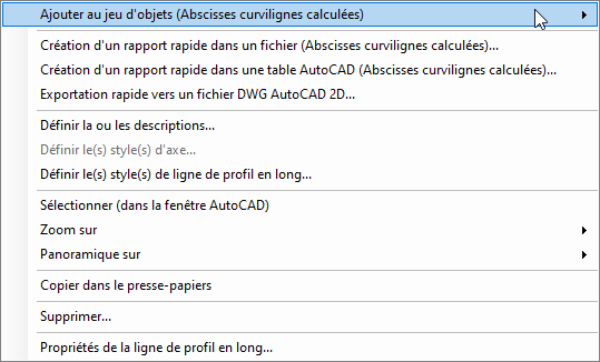

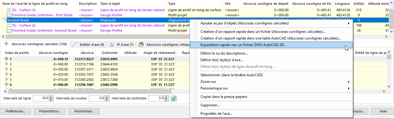

Exportation rapide vers un fichier DWG AutoCAD 2D
Pour utiliser l’option Exportation rapide vers un fichier DWG AutoCAD 2D, sélectionnez un ou plusieurs objets dans le volet de la liste d’objets de la fenêtre Project Explorer et sélectionnez l’option Exportation rapide vers un fichier DWG AutoCAD 2D dans le menu contextuel.
