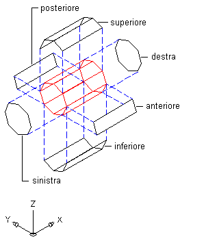

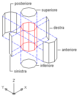

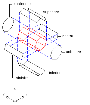

La direzione di estrusione desiderata dipende dall'oggetto che si deve estrudere dal profilo. Ad esempio, una guida viene estrusa in direzione X. Un palo di ringhiera viene estruso nella direzione Z. Le forme di porte e finestre personalizzate vengono estruse in direzione Y.
Assegnazioni di faccia dai bordi estrusi nella direzione X
Assegnazioni di faccia dai bordi estrusi nella direzione Y
Assegnazioni di faccia dai bordi estrusi nella direzione Z
