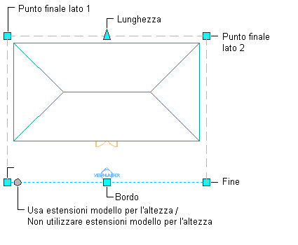

Per modificare il punto iniziale, il punto finale o il bordo di una linea di prospetto, attenersi alla procedura indicata di seguito. È possibile trascinare il grip nella posizione desiderata, oppure immettere un determinato valore per la misurazione.
È anche possibile spostare il grip nella direzione desiderata e immettere un valore nella riga di comando.
Visualizzazione dei grip Prospetto in vista piana
