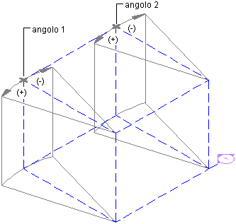

  3. Specificare i valori di Angolo 1 e Angolo 2.
    Tali valori definiscono gli angoli dei due lati dalla linea di prospetto per creare la casella di prospetto. L'apice di Angolo 1 è il punto iniziale della linea di prospetto. L'apice di Angolo 2 è il punto finale della linea di prospetto. I valori di entrambi gli angoli devono essere compresi tra 0 e 90°.
    Impostazione dei parametri degli angoli della sezione
