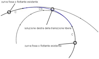

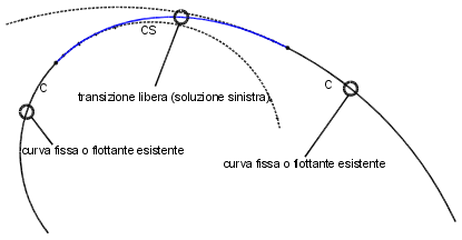

Nelle figure che seguono viene illustrata una transizione libera tra due curve. La soluzione dipende dall'ordine di selezione della curva cui viene collegata la transizione. Nella prima illustrazione viene mostrata una soluzione a sinistra, in cui il cerchio interno è stato selezionato per primo. Nella seconda illustrazione viene mostrata una soluzione a destra, in cui il cerchio interno è stato selezionato per secondo:

    La soluzione dipende dall'ordine di selezione delle curve cui viene collegata la transizione. Per una soluzione in cui la transizione parte da sinistra, selezionare il cerchio interno per primo. Per una soluzione in cui la transizione parte da destra, selezionare il cerchio interno per secondo.

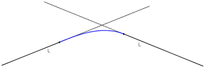

È possibile aggiungere una transizione libera tra due linee in situazioni nelle quali si desidera che le transizioni siano sempre tangenti alle linee alle quali sono collegate. Per questa soluzione, le transizioni sono transizioni semplici, transizioni in ingresso o in uscita.
Nella seguente figura viene illustrata una transizione libera tra due linee. Di seguito sono indicate le soluzioni possibili.

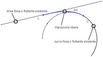

È possibile aggiungere una transizione libera tra una linea e una curva in situazioni nelle quali si desidera che la transizione mantenga il raggio della curva cui è collegata, anche se la curva viene modificata. Per questa soluzione, le transizioni sono transizioni semplici in quanto il raggio della transizione in corrispondenza dell'estremità della linea è infinito, in contrapposizione alle transizioni di continuità in cui il raggio è finito. La soluzione tra una linea e una curva è valida per tutti i tipi di transizione poiché tutti i tipi di transizione supportano la transizione semplice.
Le due soluzioni possibili dipendono dall'entità selezionata per prima, ovvero la linea o la curva.
Nella seguente illustrazione viene mostrata una transizione libera tra una linea e una curva, in cui la linea è stata selezionata per prima:
