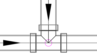

Come aggiungere un raccordo di derivazione in corrispondenza di un'intersezione di condotte
Aggiungere raccordi di derivazione all'intersezione dei rami di una rete in pressione.
  1. Selezionare un ramo nella rete in pressione. Viene aperta la scheda Layout planimetria rete in pressione.
  2. Nella scheda Layout planimetria rete in pressione, fare clic sul gruppo Layout Aggiungi raccordo di derivazione .
  3. Selezionare la prima condotta intersecante.
  4. Selezionare la seconda condotta intersecante.
  5. Premere Invio.
    Viene posizionato un raccordo di derivazione in corrispondenza dell'intersezione.
