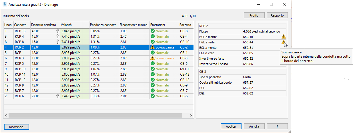

Quando si seleziona una riga nella tabella dei risultati, nel riquadro a destra sono visualizzate informazioni dettagliate sulla condotta e sul pozzetto nella linea selezionata e viene evidenziata la linea corrispondente nella Carta.

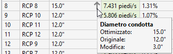

Diametro condotta
Visualizza il diametro della condotta.
Se è stato selezionato il tipo di analisi Ridimensiona condotte e ripristina fondi nella pagina Generale ed è stato ridimensionato un diametro di condotta, questa colonna contiene una freccia su o una freccia giù. Quando si posiziona il cursore su una freccia, viene aperta una descrizione comandi che illustra la modalità di ridimensionamento della condotta.

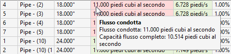

Flusso condotta
Visualizza il valore del flusso della condotta di ciascuna condotta della rete di condotte.
Se il valore del flusso condotta supera il valore completo della condotta, questa colonna viene visualizzata con un'ombreggiata rossa. Quando si posiziona il cursore sulla cella, viene visualizzata una descrizione comandi che mostra sia il valore del flusso della condotta che la capacità del flusso completa.

Prestazioni
Visualizza come Normale, Sovraccarica o Allagato. L'analisi verifica i valori EGL e HGL all'inizio e alla fine della condotta e del pozzetto, segnalando lo stato più grave determinato per la linea.
  • Normale: il valore HGL è al di sotto della quota altimetrica della parte interna della condotta.
  • Sovraccarica: il valore HGL è al di sopra della quota altimetrica della parte interna ma al di sotto del bordo del pozzetto.
  • Allagato: i valori HGL e/o EGL sono al di sopra del bordo del pozzetto.
Questa colonna viene visualizzata se Calcola linee di pendenza idraulica e di carico totale è selezionato nella pagina Generale.
I dettagli relativi ai problemi vengono visualizzati sul lato destro della finestra di dialogo.

Dettagli della linea
Quando si seleziona una riga nella tabella dei risultati, il riquadro a destra mostra informazioni dettagliate sulla condotta e sul pozzetto nella linea selezionata. Vengono visualizzati i diversi dettagli a seconda dei tipi di analisi selezionati nella pagina Generale.
