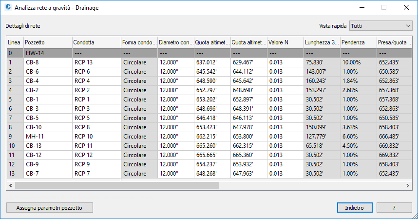

Tabella dati
La tabella nella pagina Dettagli di rete contiene i dati necessari per eseguire i tipi di analisi selezionata.
Quando si esegue un'analisi delle prese, vengono visualizzate colonne supplementari.
Quando si fa clic su una riga, la riga corrispondente viene evidenziata nella Carta. È possibile accedere ai comandi per eseguire lo zoom, la panoramica e selezionare una linea nella Carta facendo clic con il pulsante destro del mouse sulla riga e selezionando un comando dal menu contestuale. Selezionando la linea, vengono selezionate sia la condotta sia il pozzetto.
È possibile controllare la visualizzazione delle colonne modificando l'impostazione Vista rapida, come illustrato di seguito, oppure fare clic con il pulsante destro del mouse sull'intestazione di colonna della tabella per visualizzare il menu contestuale, quindi selezionare le colonne che si desidera visualizzare.

Nota: Un trattino (---) indica che una proprietà non è applicabile. Non è possibile modificare una proprietà mostrata in una cella con sfondo grigio.

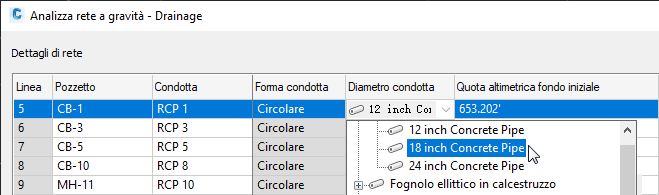

Diametro condotta
Consente di visualizzare il diametro della condotta.
Le dimensioni di condotta disponibili nell'elenco parti della rete di condotte possono essere selezionate da un elenco a discesa.
