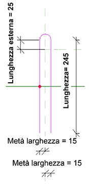

  5. Fare clic sulla scheda Modifica | Estrusione su percorsogruppo Estrusione su percorso (Disegna percorso).
  6. Disegnare il percorso del circuito tramite due linee e un arco centrati sul piano di riferimento verticale. Il circuito proiettato all'esterno del muro deve essere sopra al piano di riferimento orizzontale. Le estremità all'interno del muro si estendono sotto il piano di riferimento orizzontale.
  7. Fare clic sulla scheda Crea gruppo Proprietà (Tipi di famiglia).
  8. Aggiungere le seguenti proprietà di tipo con valori appropriati nella finestra di dialogo Tipi di famiglia.
    • Lunghezza
    • Larghezza
  9. Aggiungere la seguente proprietà di tipo e la relativa formula.
    • Metà larghezza: Larghezza / 2
  10. Fare clic su OK per chiudere la finestra di dialogo Tipi di famiglia.
  11. Fare clic sulla scheda Annotagruppo Quota (Allineata).
  12. Creare le seguenti quote e specificare le relative etichette.
