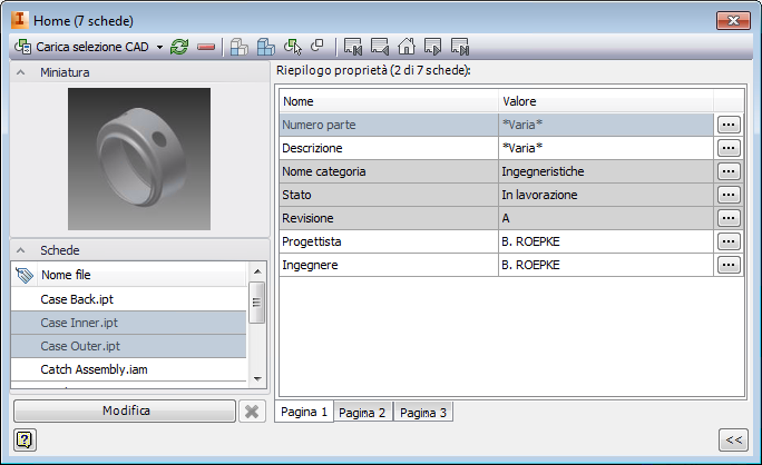

Le schede dati forniscono un riepilogo dei metadati assegnati ad un file o ad un gruppo di file mediante un unico punto di accesso. Tali schede consentono di determinare lo stato di un file nel Vault, visualizzare una miniatura del file, nonché esaminare e modificare le informazioni sulle proprietà direttamente in Inventor.
Ogni volta che una parte viene selezionata nell'area di disegno CAD oppure nell'elenco del browser Modello o Vault, viene evidenziata nell'area di disegno e nell'elenco, e la scheda dati viene aggiornata automaticamente per mostrare le informazioni relative a quella parte.
Nota: Se si selezionano più parti nell'elenco del browser, le parti corrispondenti vengono selezionate nell'area di disegno CAD ma la scheda dati non viene aggiornata. Consultare l'argomento relativo all'uso di gruppi di schede per ulteriori informazioni sull'aggiornamento di molteplici schede dati.
Analogamente, se una scheda dati è selezionata in un gruppo, la parte viene selezionata nell'area di disegno CAD e nell'elenco del browser Modello o Vault.

Le schede dati possono essere visualizzate singolarmente oppure in gruppo per un più rapido riferimento a molteplici file. Per le schede dati sono inoltre disponibili due viste, ovvero la vista di controllo e la vista completa.

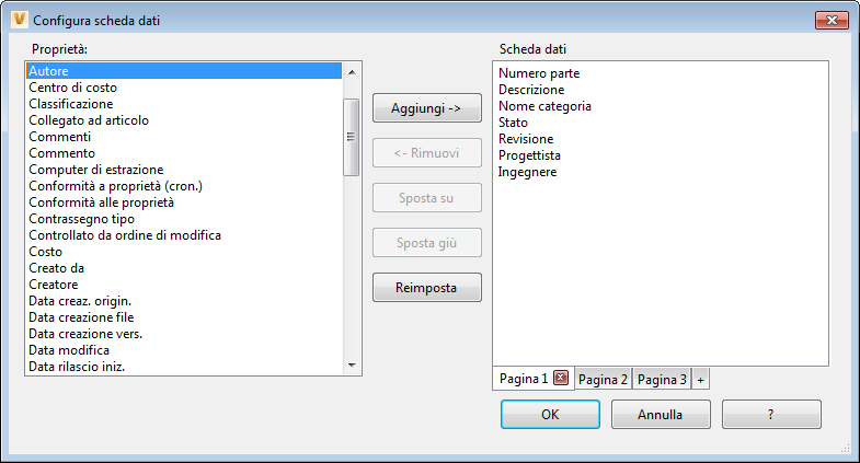

Gli amministratori possono configurare il layout delle schede dati determinando il numero di pagine che una scheda dati utilizza e quali proprietà vengono visualizzate per una gestione personalizzata. È possibile accedere alla finestra di dialogo Configura scheda dati dalla scheda Funzionamenti della finestra di dialogo Impostazioni del Vault di Autodesk Vault Client.
