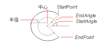

円弧は、常に始点から終点に向けて反時計回りに描かれます。円弧の StartPoint プロパティと EndPoint プロパティは、StartAngle、EndAngle、および Radius プロパティから計算されます。
円弧を作成するには、 AddArc メソッドを使用します。
