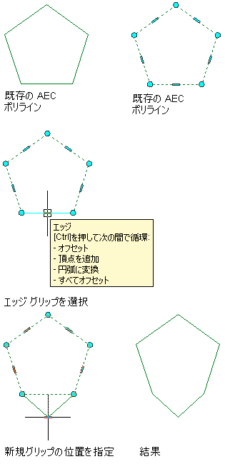

  1. 変更する AEC ポリゴンを選択します。
  2. エッジ グリップを選択します。
    AEC ポリゴンのエッジ グリップのツールチップを表示する

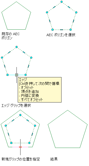

    エッジ グリップには、4 つの編集モード、[オフセット]、[頂点を追加]、[円弧に変換]、および[すべてをオフセット]があります。既定のモードは[オフセット]で、選択したエッジをエッジの中点から垂直方向にオフセットします。変更のために選択した AEC ポリゴンとエッジの形状に応じて、隣接する直線が延長またはトリムされ、必要に応じて新しい直線が追加されます。
    AEC ポリゴンのエッジをエッジ グリップを使ってオフセットする

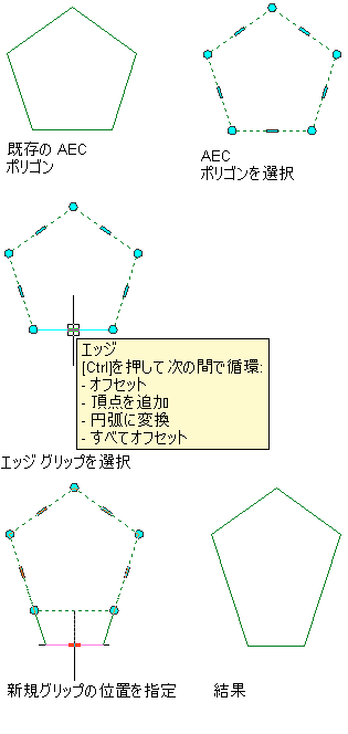

    選択したエッジに頂点を追加し、新しいエッジを作成するには、[頂点を追加]編集モードを使用します。選択したエッジが円弧の場合には、新しいエッジも円弧になります。
    AEC ポリゴンのエッジにエッジ グリップを使って頂点を追加する

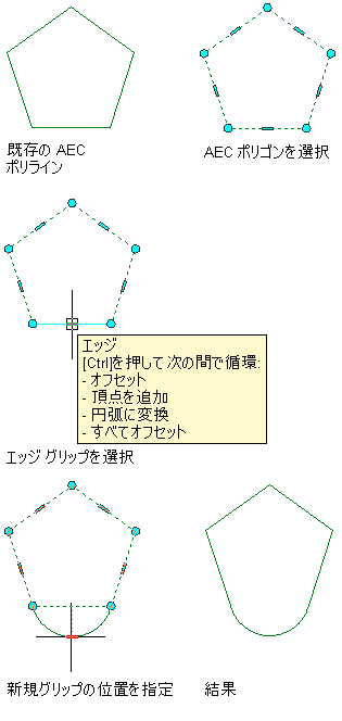

    [円弧に変換]では、選択したエッジを円弧に変換し、エッジの中点をストレッチします。円弧のエッジ グリップにも[ストレッチ]モードがあるため、円弧に変換した後でもエッジの中点をストレッチすることができます。
    AEC ポリゴンのエッジをエッジ グリップを使って円弧に変換する

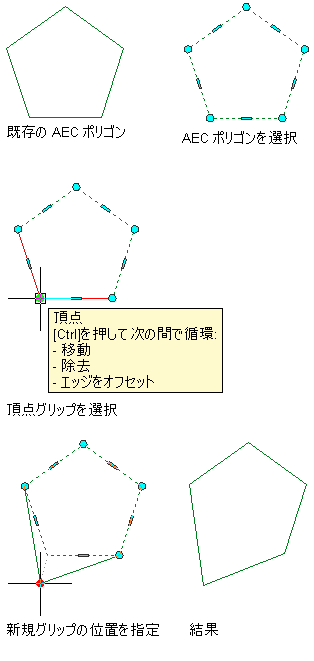

AEC ポリゴンの頂点を変更する
  1. 既存の AEC ポリゴンを選択します。
  2. 変更する頂点の頂点グリップを選択します。
    AEC ポリゴン頂点グリップ ツールチップを表示する
    頂点グリップには、次の3 つの編集モードがあります。
    • [移動]: これは既定のモードです。選択したモードを任意の方向に移動するには、このモードを使用します。必要に応じて、隣接するセグメントがストレッチされます。
      AEC ポリゴンの頂点を頂点グリップを使って移動する

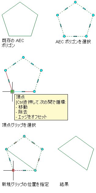

    • 削除: 頂点を除去するには、このモードを使用します。隣接するセグメントは、直線で置き換えられます。
      AEC ポリゴンの頂点を頂点グリップを使って除去する

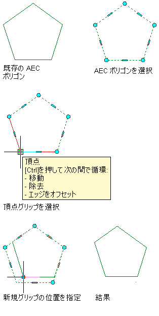

    • エッジをオフセット: この編集モードを使って、AEC ポリゴンの頂点とそれに隣接するエッジを移動します。
      AEC ポリゴンのエッジを頂点グリップを使ってオフセットする
