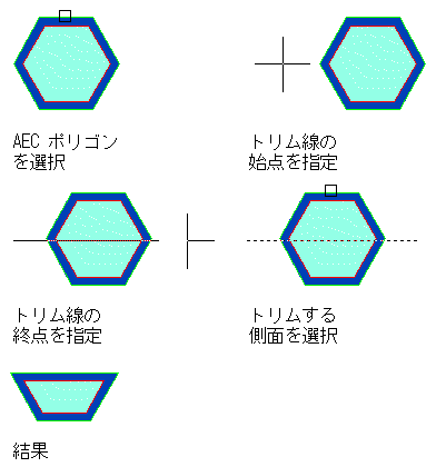

AEC ポリゴンをトリムするには
トリムする AEC ポリゴンを選択します。
[AEC ポリゴン]タブ
[修正]パネル
[トリム]
をクリックします。
トリム線の始点を指定します。この線は AEC ポリゴンを分割し、トリムするエリアと残すエリアを作成します。
トリム線の終点を指定します。
AEC ポリゴンをトリムする側を選択します。
