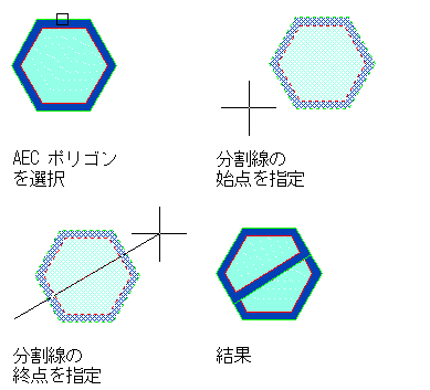

  1. 分割する AEC ポリゴンを選択します。
  2. [AEC ポリゴン]タブ [修正]パネル [ディバイダ]をクリックします。
  3. 分割線の始点を指定します。
    注: 分割線の始点と終点だけを指定できます。それ以外の点を指定することはできません。
  4. 分割線の終点を指定します。
    AEC ポリゴンは、定義した線によって分割されます。
