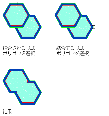

  1. 2 つの重なり合う AEC ポリゴンを作成します。
  2. 結合する AEC ポリゴンの 1 つを選択します。
  3. [AEC ポリゴン]タブ [修正]パネル [合成]をクリックします。
  4. 最初の AEC ポリゴンと結合する AEC ポリゴンを選択します。
    注: 同じ Z 平面にある AEC ポリゴンしか結合できません。座標系は同じでも Z 位置が異なる 2 つの AEC ポリゴンは結合できません。
  5. 2 番目の AEC ポリゴンを消去するには y と入力し、図面に残しておくには n と入力します。
