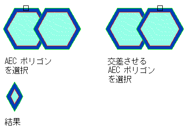

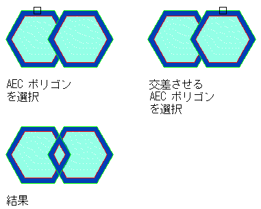

交差する 2 つの AEC ポリゴンの重なり合う部分から新しい AEC ポリゴンを作成するには、次の手順を実行します。新しい交差 AEC ポリゴンを作成した後に元のジオメトリを残すかどうかを選択できます。
元のジオメトリを消去して、交差 AEC ポリゴンを作成する
元のジオメトリを残して、交差 AEC ポリゴンを作成する
  1. 2 つの重なり合う AEC ポリゴンを作成します。
  2. 重なり合う 1 番目の AEC ポリゴンを選択します。
  3. [AEC ポリゴン]タブ [修正]パネル [切り抜き]をクリックします。
  4. 重なり合う 2 番目の AEC ポリゴンを選択します。
  5. 元の AEC ポリゴンを消去するには y と入力し、図面に残しておくには n と入力します。
