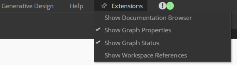

  2. グラフのテストが終了し、スタディ タイプを作成する準備ができたら、Dynamo で[拡張機能] [グラフ プロパティを表示]および[グラフ ステータスを表示]をクリックします。
    グラフ プロパティとグラフ ステータスは、Dynamo ウィンドウの右側のペインに表示されます。
