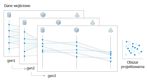

Optymalizuj: iteracja w celu osiągnięcia celów
Generuj projekty zoptymalizowane pod kątem Twoich celów. projektowanie generatywne uruchamia wiele generacji projektu. Każda kolejna generacja ewoluuje dzięki uwzględnieniu wcześniejszych wyników.
Zobacz też Generative Design Primer: optymalizacja.

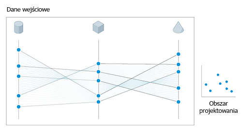

Losowo: używanie wartości losowych z określonych zakresów
Użyj tej metody do tworzenia wariantów, aby sprawdzić wiele z możliwych rozwiązań, które można uzyskać w badaniu danego typu. Ta metoda umożliwia szybkie badanie alternatyw projektu, gdy jeszcze nie wiadomo, pod kątem których wartości należy optymalizować rozwiązanie.
Wybierz zmienne, aby stosować wartości losowe w określonych zakresach. Możesz również określić liczbę wyników do utworzenia lub użyć domyślnej wartości: 40.
projektowanie generatywne generuje wyniki w oparciu o ograniczenia zdefiniowane przez typ badania, używając wartości losowych dla określonych zmiennych w zdefiniowanych przedziałach. Wynikiem jest szeroki zakres możliwych rozwiązań, reprezentujących losowe próbki wartości zmiennych.
Zobacz też Generative Design Primer: tworzenie wariantów.

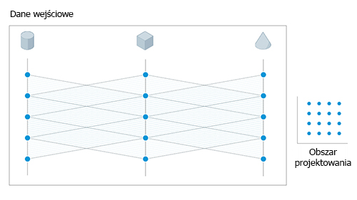

Iloczyn wektorowy: równomiernie rozłożone wartości w zakresach
Wypróbuj różne kombinacje zmiennych. Użyj wartości rozmieszczonych równomiernie, aby wygenerować określoną liczbę wybiegów.

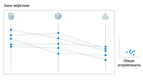

W ten sposób: eksplorowanie różnych wariantów preferowanego wyniku
Jesteś już blisko rozwiązania, ale chcesz jeszcze dopracować projekt? Sprawdź, w jaki sposób małe zmiany wybranych zmiennych zmieniają projekt. Użyj tej metody, aby przejrzeć różne warianty preferowanego wyniku.
W przypadku metody W ten sposób należy wybrać zmienne, które mają ulec zmianie, i określić ich wartości początkowe. Podczas tworzenia wyników dodatek projektowanie generatywne używa wartości w zakresie +/–20% od wartości początkowej. Nie są przekraczane wartości minimalna i maksymalna zmiennej.
Jeśli wartość jest logiczna (Tak/Nie lub Prawa/Fałsz), dowolna z tych wartości jest używana podczas generowania wyników.
