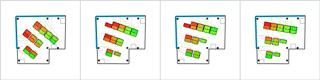

Cele mogą być sprzeczne. Im więcej jest biurek i osób w pomieszczeniu, tym mniej pozostaje możliwych widoków na zewnątrz z poszczególnych biurek. Metoda Optymalizuj pozwala odnaleźć rozwiązanie dające maksymalną liczbę biurek, która nadal gwarantuje, że jak najwięcej osób będzie mogło wyglądać na zewnątrz.
Zobacz też Generative Design Primer: definiowanie celów.
Poniższy obraz ilustruje wynikowe układy obszaru roboczego, które miały spełnić sprzeczne cele: maksymalnej liczby biurek i maksymalnej widoczności na zewnątrz.

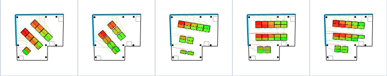

Gdy badanie nie zawiera wiązań, mogą powstawać nierealistyczne i niepraktyczne wyniki — na przykład układ zawierający tylko cztery biurka lub rzędy biurek ustawione w odległości tylko jednego metra. Wiązania gwarantują, że generowane w badaniu alternatywy projektu mają sens w danej sytuacji.
Poniższy przykład ilustruje skutek braku wiązań: układ obszaru roboczego zawierający tylko cztery biurka.
