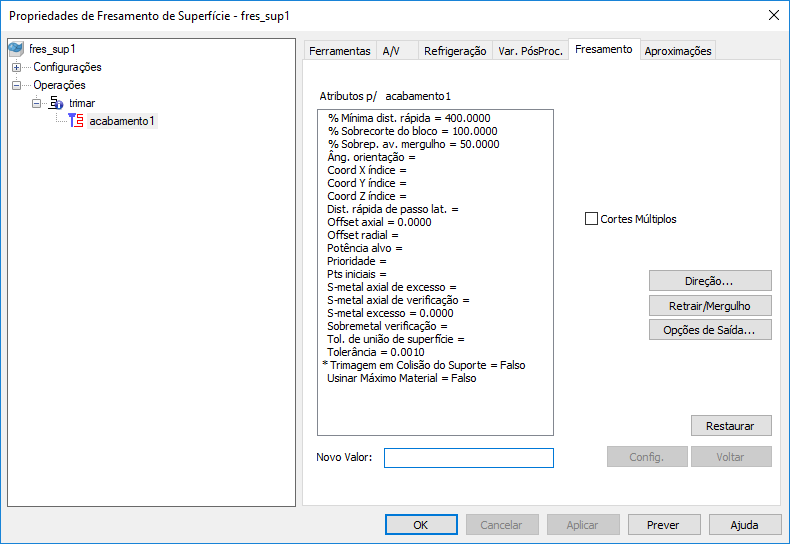

Menu Posição 5-eixos — Geralmente existe uma opção de orientação alternativa para acessar uma face. Selecione entre:
Offset axial — Esse atributo aplica offset à posição mais baixa do percurso ao longo do eixo ferramenta. Números positivos aplicam offset ao percurso na direção do suporte da ferramenta, e números negativos na direção oposta.
Sobremetal verificação — Insira a mínima distância que você deseja deixar em torno das superfícies de controle. Se deixado em branco para um passo de desbaste, o valor de Sobremetal de acabamento é utilizado. Se deixado em branco para um passo de acabamento, o valor de Sobremetal de excesso é utilizado. Você pode inserir um valor positivo ou um valor negativo. Configure as Superfícies de controle na guia Dimensões.
S-metal axial de verificação — Insira a quantidade de material axial (Z) a ser deixado numa superfície de controle. Se você inserir um valor para S-metal axial de verificação, o valor para Sobremetal verificação é aplicado apenas a superfícies radiais (XY) de controle. Se você deixar S-metal axial de verificação em branco, o valor para Sobremetal verificação é aplicado às superfícies de controle axial e radial. Você pode inserir um valor positivo ou um valor negativo.
Direção — Clique nesse botão para exibir o diálogo Direção Corte.
Trimagem em Colisão do Suporte — Trima o percurso onde o suporte ou haste colide com uma superfície da peça, superfície de controle ou material não usinado. Selecione Trimagem em colisão do suporte na guia Estratégia da figura para habilitar. Quando habilitadas, essas opções são exibidas:
Coord X índice — Opcionalmente insira a coordenada X absoluta usada para o movimento de retração de indexação.
Coord Y índice — Opcionalmente insira a coordenada Y absoluta usada para o movimento de retração de indexação.
Coord Z índice — Opcionalmente insira a coordenada Z absoluta usada para o movimento de retração de indexação.
Âng. orientação — Insira a posição eixo-C inicial da peça na máquina no início da operação.
S-metal excesso — Insira a quantidade de material a ser deixado após um passo de acabamento. Você pode inserir um valor positivo ou um valor negativo. Você pode inserir um número negativo, até menos o raio da ferramenta, para permitir contração ou gaps de explosão, e a peça é usinada nas superfícies da peça pelo valor negativo especificado. Quando não configurado, o valor de S-metal excesso é 0.
S-metal axial de excesso — Insira a quantidade de material axial (Z) a ser deixado numa figura após o passo de Acabamento. Se você inserir um S-metal axial de excesso, o S-metal excesso é aplicado somente a material radial (XY). Se você não inserir um S-metal axial de excesso, o valor para S-metal excesso é aplicado ao material axial e radial. Você pode inserir um valor positivo ou um valor negativo.
% Mínima dist. rápida — Insira a distância mínima, como uma porcentagem do diâmetro da ferramenta, ao longo da qual a ferramenta pode utilizar um movimento rápido. Movimentos menores que essa distância utilizam um movimento de avanço.
Distância rápida mínima aplica-se a fresamento 2.5D. Especifique o valor como uma porcentagem do diâmetro da ferramenta.
Este exemplo mostra uma figura cortada com um valor de 400%:
Este é o mesmo exemplo com Mínima dist. rápida configurada como 10% e a ferramenta retrai e avança rápido entre passos.
Cortes Múltiplos — Habilita passos múltiplos no eixo ferramenta.
Novo Valor — Para alterar o valor de um atributo na lista, primeiro selecione o atributo e então insira o novo valor. Clique no botão Config. para salvar o novo valor.
Opções de Saída — Clique nesse botão para exibir o diálogo Opções de Saída.
Offset radial — Insira a distância para aplicar offset ao percurso na direção perpendicular ao eixo ferramenta. O padrão é zero.
Restaurar — Clique nesse botão para restaurar todos os atributos na guia aos seus valores padrão.
Retrair/Mergulho — Clique nesse botão para exibir o diálogo Retrair e Mergulhar.
Pts iniciais — Substitua os pontos iniciais padrão de um percurso inserindo o nome de uma curva que, quando projetada, intersecione o percurso no ponto desejado. Você pode utilizar uma curva com vários segmentos para definir pontos iniciais múltiplos para um percurso, e segmentos alternados são utilizados para definir os pontos iniciais.
Config. — Você precisa clicar no botão Config. para salvar um Novo Valor para o atributo selecionado.
Dist. rápida de passo lat. — Isso é utilizado para determinar se movimento de avanço ou rápido ocorre entre percursos.
% Sobrecorte do bloco
% Sobrecorte se aplica a três tipos de figuras de fresamento de superfície:
No caso de um postiço, esse atributo se aplica somente ao comportamento do percurso em torno da fronteira do bloco.
Para outras figuras de fresamento de superfície 3D, utilize a função de tolerância de corte descrita na guia Bloco. A opção % Sobrecorte somente se aplica se Usar dimensões do bloco estiver selecionado na guia Bloco da figura.
% Sobrecorte especifica que porcentagem da ferramenta se aproxima ou passa além da fronteira do bloco.
Pode apresentar um valor entre -100 e 100 com os seguintes significados:
0 posiciona a linha de centro da ferramenta na curva do bloco.
100 corta a região em excesso por um raio da ferramenta.
-100 para a um raio da ferramenta antes da curva do bloco.
Tolerância de união de superfície
Potência alvo — É a potência ideal para a largura/profundidade de corte e avanço no tipo de bloco material especificado.
Tolerância — Esse atributo controla a precisão com que o percurso segue a superfície. Caso sua peça pareça facetada, configure a tolerância para um valor menor.
Voltar — Clique nesse botão para retornar o atributo selecionado para o valor padrão.
