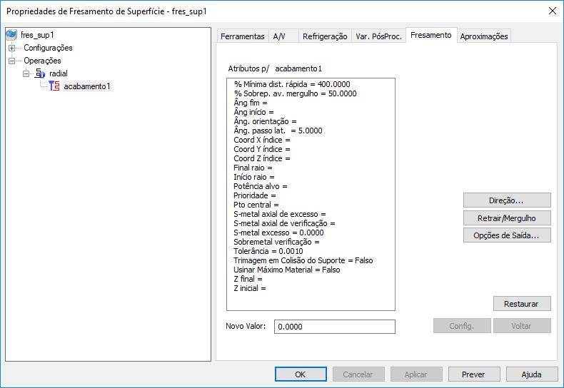

% Mínima dist. rápida — Insira a distância mínima, como uma porcentagem do diâmetro da ferramenta, ao longo da qual a ferramenta pode utilizar um movimento rápido. Movimentos menores que essa distância utilizam um movimento de avanço.
Distância rápida mínima aplica-se a fresamento 2.5D. Especifique o valor como uma porcentagem do diâmetro da ferramenta.
Este exemplo mostra uma figura cortada com um valor de 400%:
Este é o mesmo exemplo com Mínima dist. rápida configurada como 10% e a ferramenta retrai e avança rápido entre passos.

% Sobreposição de avanço de mergulho — Insira a porcentagem da configuração de Avanço a ser utilizada durante um mergulho no material. Por exemplo, se o atributo Avanço for 2000 MMPM e você configurar % Sobreposição de avanço de mergulho como 50, o avanço resultante para o mergulho inicial é 1000 MMPM.

Config. — Você precisa clicar no botão Config. para salvar um Novo Valor para o atributo selecionado.
