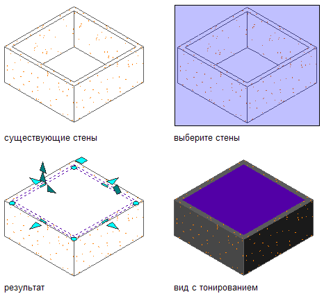

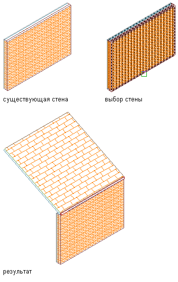

Эта процедура используется для создания прямоугольного перекрытия или ската крыши на основе одной или нескольких стен. Этот способ удобен, если необходимо создать определенную взаимную привязку базовой линии перекрытия или ската крыши и базовой линии стены. При создании перекрытия или ската крыши на основе одной стены кромку базовой линии перекрытия/ската крыши определяет базовая высота стены. При создании перекрытия или ската крыши на основе нескольких стен кромку базовой линии перекрытия/ската крыши определяет верхняя часть первой выбранной стены.
Указав нулевой угол наклона, можно создать плоское перекрытие или плоский скат крыши, повторяющий внешний контур нескольких стен. При выборе нескольких стен и ненулевого угла наклона создается несколько перекрытий или скатов крыши.
Если замкнутая полилиния пересекается с одной из выбранных стен, полученная конструкция перекрытия или ската крыши недопустима, и следует выбрать стены заново.
Создание ската крыши на основе стены

Создание перекрытия на основе стен
