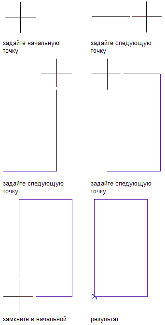

Эта процедура используется для создания нового перекрытия или ската крыши со свойствами, определяемыми выбранным инструментом перекрытия или ската крыши.
Создание перекрытия или ската крыши посредством указания точек для определения периметра выполняется следующим образом:
) или начните рисовать на основе этого стиля (
| Если требуется... | то... |
| замкнуть периметр, начертив две кромки, соприкасающиеся под прямым углом, | укажите точку в направлении замыкания периметра и введите о (для команды ОРТО). Кромка будет удлиняться, пока не соприкоснется с другой кромкой, перпендикулярной первой. |
| замкнуть периметр посредством добавления кромки от его предыдущей точки до начальной точки базовой линии, | введите c (в качестве команды "Замкнуть"). |
Создание перекрытия на чертеже
