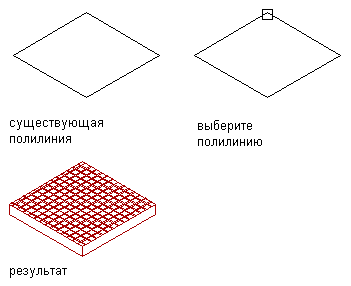

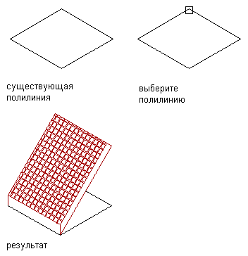

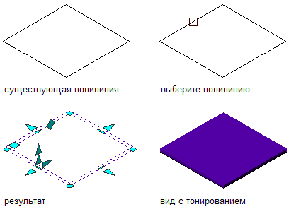

"Линии и стены" (или "Линии, стены и крыша", если выбран инструмент ската крыши). При вводе d (непосредственно) вершины полилинии становятся вершинами периметра перекрытия или ската крыши. Любое значение наклона, заданное в свойствах инструмента, игнорируется.
Преобразование полилинии в перекрытие в режиме "Непосредственно"
Преобразование полилинии в скат крыши в режиме "Непосредственно"
Преобразование полилинии в скат крыши при использовании непосредственного режима и добавлении угла наклона

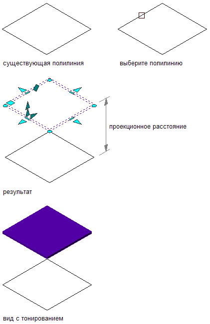

При вводе р (режим "В проекции") появляется запрос на задание базовой высоты перекрытия или ската крыши. Координаты X,Y первой вершины полилинии проецируются на значение Z базовой высоты. Так определяется точка вставки.
Преобразование полилинии в перекрытие в режиме "В проекции"
