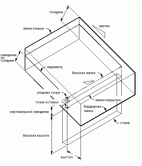

Тело перекрытия или ската крыши представляет собой результат выдавливания, перпендикулярного плоскости периметра и определяемого следующей геометрией:
Кромки перекрытий/скатов крыш
Кромка перекрытия или ската крыши определяется следующими параметрами:

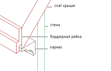

Бордюрная рейка и карниз применяются к кромкам перекрытия или ската крыши, в стилях которых заданы параметры кромок.
Определение кромки
Каждую кромку перекрытия или ската крыши можно настроить по отдельности с применением стилей и других требуемых проектом подстроек. Стиль кромок перекрытий или скатов крыш определяет конструкцию бордюрной рейки и карниза на основе профилей, создающихся для данных компонентов. Можно указать, используются ли в стиле бордюрная рейка, карниз, оба эти элемента либо ни один из них. Также указывается положение бордюрной рейки и карниза относительно перекрытия или ската крыши.

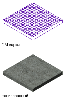

Перекрытию или скату крыши можно назначить материалы. Например, перекрытию-полу может быть назначен материал в виде плитки с бетонными кромками. Материалы отображаются в каркасных моделях или в визуализированных изображениях. Параметры материалов определяются конкретно для различных компонентов перекрытий или скатов крыш, например для тела, бордюрной рейки и карниза.
Отображение перекрытий/скатов крыш на различных видах
AutoCAD Architecture 2022 toolset предоставляет ряд стандартных материалов для основных задач проектирования. Эти параметры содержат настройки для перекрытий или скатов крыш, которые можно использовать "как есть", а можно изменить с учетом требований определенного проекта. Можно также создавать материалы "с нуля". Если материалы создаются для использования исключительно в перекрытиях, целесообразно присваивать им соответствующие имена, например: "Перекрытие - Керамическая плитка" или "Кромка перекрытия - Бетон". Это помогает упорядочивать имеющиеся определения материалов.
