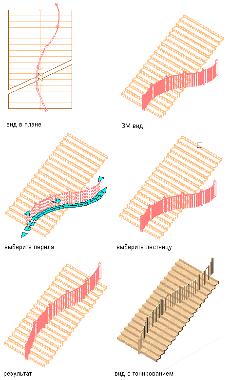

Эта процедура используется для прикрепления якорем существующих перил к лестнице Будучи прикрепленными, перила остаются на заданном месте в чертеже, но они перемещаются в случае перемещения лестницы, с которой они связаны. Это позволяет создавать произвольные траектории перил вдоль лестницы. Например, вам может потребоваться создать искривленные перила посередине одномаршевой лестницы.
Прикрепленные к лестницам перила используют параметры секущей плоскости лестницы. Высота перил следует наклону лестницы, вне зависимости от того, где помещаются стойки на ступенях.
Прикрепление перил к лестнице
Перила, прикрепленные к лестнице или лестничному маршу в процессе их создания, крепятся якорем к лестнице к какой-либо стороне лестницы или же к ее центровой линии.
