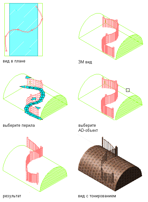

Эта процедура используется, чтобы закрепить якорем имеющуюся лестницу на другом AD-объекте, не на лестнице. Будучи прикрепленными, перила остаются на заданном месте в чертеже, но они перемещаются в случае перемещения объекта, с которым они связаны. Это позволяет создавать произвольные траектории перил вдоль лестницы или другого объекта.
Перила, прикрепленные к объектам, не являющимся лестницами, следуют высоте центровой линии каждой стойки.
