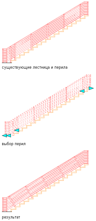

Эта процедура используется для задания ориентации перил по нормали или вертикали относительно направления марша лестницы. По умолчанию создаваемые перила ориентированы по вертикали.
Задание перпендикулярных перил
  1. Дважды щелкните перила.
  2. Перейдите на вкладку "Проектирование" палитры свойств.
  3. В группе параметров "Размеры" выберите значение "Да" для параметра "Перпендикулярные стойки".
  4. В разделе "Местоположение" выберите "Да" для параметра "Автоматическая подчистка".

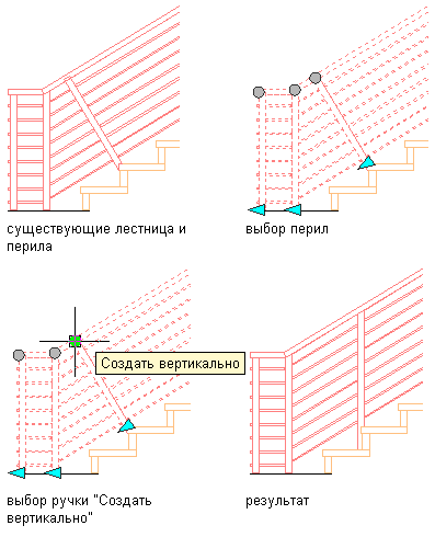

    После задания ориентации перил по нормали для изменения ориентации первой и последней стойки на вертикальную можно воспользоваться ручками.

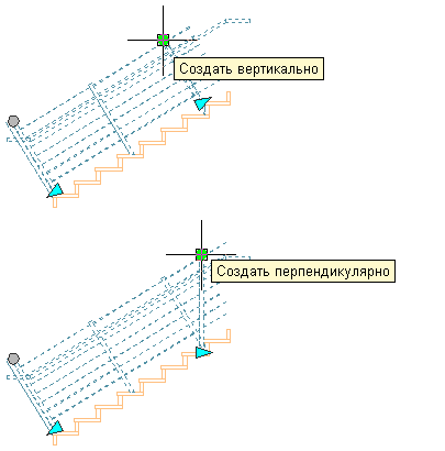

  1. Выберите перпендикулярные перила.
  2. Выберите ручку "Сделать вертикальным".
    Ручка "Сделать вертикальным" заменяется ручкой "Сделать перпендикулярным" после задания ориентации по вертикали для стойки перил. Для возврата стойки в перпендикулярное положение выберите ручку "Сделать перпендикулярным".
    Ручки просмотра ориентации стоек

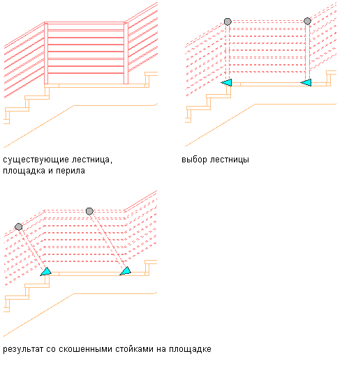

    Если у лестницы есть площадка, можно также задать ориентацию стоек площадки.
    Задание ориентации стоек площадки
  1. Дважды щелкните на перилах и на палитре свойств перейдите на вкладку "Проектирование".
  2. В группе настроек "Размеры" выберите значение "Да" для параметра "Перпендикулярные стойки" и значение "Да" для параметра "Сохранение наклона стоек на площадках".
  3. В разделе "Местоположение" выберите "Да" для параметра "Автоматическая подчистка".
