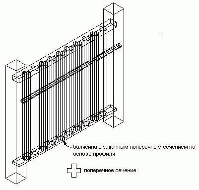

Эта процедура используется, чтобы добавить пользовательский профиль к стилю перил в экранном представлении "План". Можно заменить один или несколько компонентов перил пользовательским профилем или же можно назначить разные пользовательские профили различным компонентам перил.
Можно использовать профиль для замены компонента на вкладке "Компоненты" стиля перил в Диспетчере стилей либо использовать профиль для представления дополнительных компонентов при отображении перил. Профиль добавляется к экранным компонентам стиля; компонент, который заменяется на вкладке "Компоненты", уже является частью графических свойств.
Назначение профиля для балясины перил
