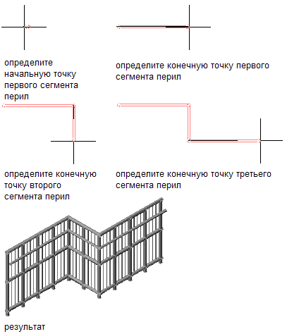

Эта процедура используется для создания на чертеже автономных перил.
Создание автономных перил
