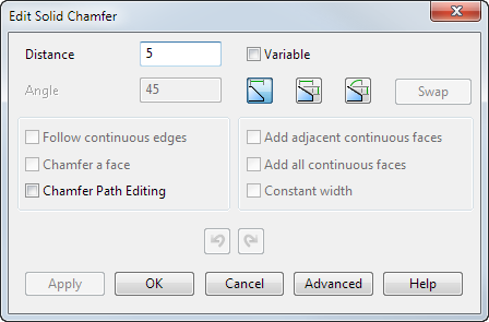

Редактирование фаски
Вы можете редактировать одну или несколько существующих фасок.
Чтобы отредактировать фаску:
  1. Дважды щёлкните по значку Элемент фаска в дереве построения для открытия диалога Редактирование фаски.
  2. Используйте диалог для редактирования фаски. Вы можете:
    • Изменить переменный размер фаски на постоянный, отключив опцию Переменный и введя новое значение в поле Длина.
    • Изменить постоянный размер фаски на переменный, выбрав опцию Дополнительно для открытия диалога Переменная дистанция фаски или выбрав опцию Переменный для ввода нового значения фаски.
    • Выбрать одну из следующих опций для повторного создания фаски с помощью:
      — одной длины;
      - двух длин;
      — используя длину и угол.
    • Отредактируйте путь фаски, выбрав опцию Изменение пути фаски. Исходный путь создания фаски подсвечивается. Отредактируйте существующий путь или создайте новый.
    • Редактировать постоянную ширину фаски с помощью опции Постоянная ширина.
    • Выбрать новый путь создания фаски аналогично тому, как создается новая фаска.
