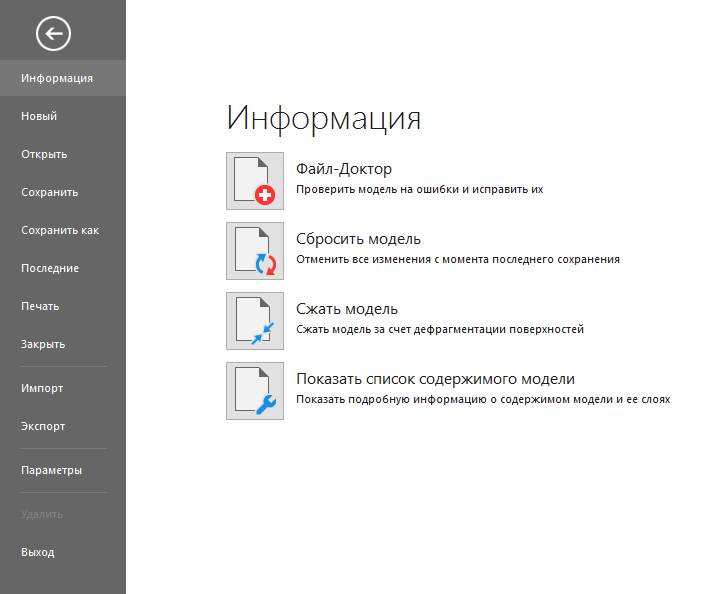

При выборе в ленте вкладки Файл открывается "Представление Backstage", перекрывающее экран PowerShape:
Выберите одну из опций слева, чтобы открыть страницу "Представление Backstage" или диалог:
- Информация - открывает опции для доступа к диалогам Файл-Доктор, Свойства файла и командам Сброса и Сжатия модели.
