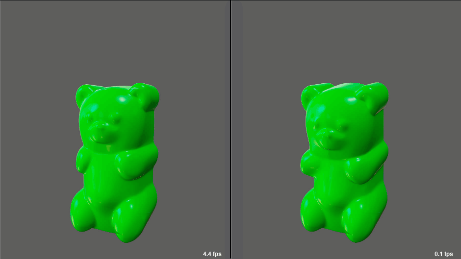

渲染场景时使用的最大灯光数现在不受限制。在 Viewport 2.0 选项中查看详细信息。
