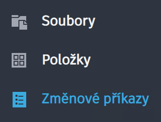

Navigace v pracovním prostoru
Podokno Navigace v pracovním prostoru, které se nachází nalevo v rozhraní aplikace Thin Client, obsahuje tři ikony. Každá ikona představuje jeden z typů objektů úložiště Vault, se kterými můžete v aplikaci Thin Client pracovat: soubory, položky a změnové příkazy.
Kliknutím na ikonu pracovního prostoru zobrazíte daný pracovní prostor. Pokud pracovní prostor obsahuje složky, můžete procházet jejich strom klikáním na názvy složek v navigačním podokně pracovního prostoru.
