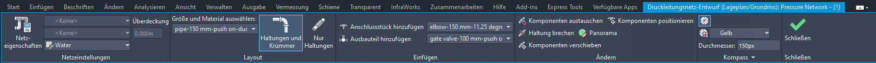

  3. Klicken Sie auf OK, um die Multifunktionsleiste Druckleitungsnetz-Entwurf (Lageplan/Grundriss) anzuzeigen.
    Die Option Haltungen und Krümmer ist vorgabemäßig aktiviert. Sie werden in der Befehlszeile aufgefordert, den ersten Punkt anzugeben oder eine Höhe einzugeben.
    Anmerkung: Wenn Sie ein Referenz-DGM und einen Wert für die Überdeckung angeben, werden mithilfe der DGM-Höhen und des Überdeckungswerts die Druckleitungsnetzhöhen während des Druckleitungsnetz-Entwurfs erstellt. Außerdem können Sie eine Höhe für den Anfangspunkt (Höhe des ersten angegebenen Punkts) eingeben, durch den die Höhe überschrieben wird, die vom Referenz-DGM und der Überdeckung festgestellt wird. Dies ist hilfreich, wenn ein Entwurf eine Verbindung zu einem vorhandenen Netz einer bekannten Höhe herstellt.
  4. Überprüfen Sie in der Multifunktionsleiste in der Gruppe Netzeinstellungen, ob das entsprechende Referenz-DGM ausgewählt und die Überdeckung dem für das Projekt erforderlichen Wert entspricht.
  5. Geben Sie in der Multifunktionsleiste in der Gruppe Layout die Größe und das Material der Druckleitungen an. Die Haltungen und Krümmer weisen das gleiche Material und den gleichen Nenndurchmesser auf.

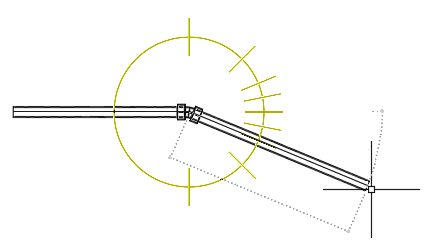

    Nachdem Sie zwei Punkte zum Einfügen der ersten Druckleitung ausgewählt haben, werden der Kompass angezeigt und Krümmerwinkel in der Komponentenliste angegeben, die der Größe und dem Material entsprechen.
    In der folgenden Abbildung gibt der Kompass an, dass Krümmer mit Winkeln von 11.25, 22.50 und 90 Grad verfügbar sind. Ein Krümmer mit 22.50 Grad wird in die Zeichnung eingefügt, wenn Sie an der aktuellen Position klicken.
  7. Um einen Krümmer einzufügen, klicken Sie auf einen Winkel in der Nähe eines der Kompasswinkel. Der Krümmerwinkel, der am nächsten zu der Position, an der Sie geklickt haben, liegt, wird gefangen und eingefügt.
