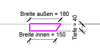

- Skizzieren Sie die Geometrie für die Eckverbindung unterhalb der horizontalen und rechts neben der vertikalen Referenzebene.
- Klicken Sie auf Registerkarte Ändern
Gruppe Ändern
(Ausrichten).
- Richten Sie die oberste Linie der Geometrie an der horizontalen Referenzebene aus, und sperren Sie die Ausrichtung.
- Richten Sie die linke Linie der Geometrie an der vertikalen Referenzebene aus, und sperren Sie die Ausrichtung.
