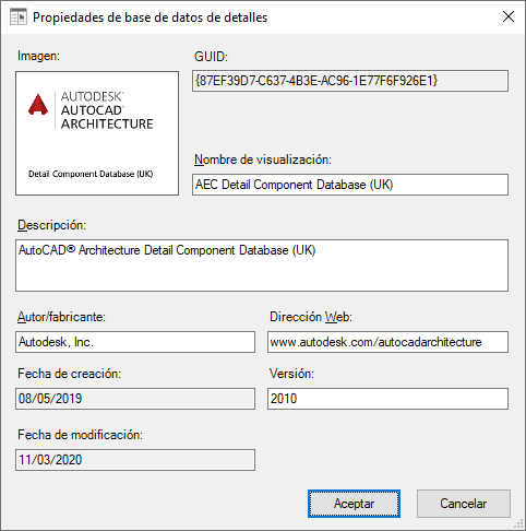

Utilice este procedimiento para modificar un componente en una base de datos de componentes de detalles.
. Aparecerá el cuadro de diálogo Propiedades de base de datos de detalles para la base de datos seleccionada.
| Nombre de propiedad | Descripción/Instrucciones |
| Imagen | Seleccione con el botón derecho el cuadro Imagen. A continuación, seleccione Especificar imagen para desplazarse por las imágenes disponibles para el grupo seleccionado en la ubicación especificada por su valor Clave de ruta. La imagen que seleccione se mostrará en la ficha Imagen del Administrador de componentes de detalles cuando se seleccione el nodo de la base de datos. Es un campo opcional. |
| Nombre de visualización | El nombre que aparece en la tabla Fingerprint de la base de datos. |
| Descripción | La descripción de esta base de datos en la ficha Información del Administrador de componentes de detalles. Es un campo opcional. |
| Autor/fabricante | El nombre de la persona o entidad responsable de esta base de datos. Es un campo opcional. |
| Dirección Web | La dirección URL del autor/fabricante. Es un campo opcional. |
