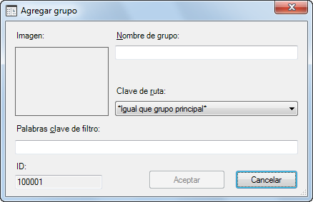

Utilice este procedimiento para agregar un grupo a una base de datos de componentes de detalles. Puede usar los mismos procedimientos básicos para agregar varios subgrupos dentro de un grupo.
. Aparecerá el cuadro de diálogo Añadir grupo de componentes con el campo de sólo lectura ID, que indicará el valor asignado a este grupo en la tabla Groups en la base de datos.
Access. Si crea una base de datos a partir del archivo de plantilla, no habrá valores de clave de ruta que se puedan seleccionar en este cuadro de diálogo, a no ser que haya rellenado la tabla DirKeys con Microsoft
Access. El grupo o subgrupo que haya definido se mostrará como un nodo nuevo en la vista en árbol jerárquico.
