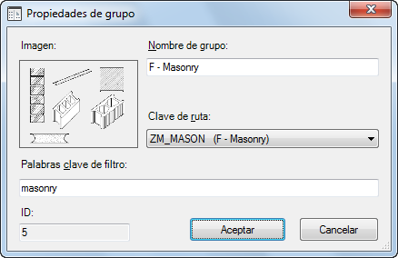

Utilice este procedimiento para modificar un grupo de componentes en una base de datos de componentes de detalles.
.. Se abre el cuadro de diálogo Propiedades de grupo.
| Nombre de propiedad | Descripción/Instrucciones |
| Imagen | La imagen que aparece en la ficha Imagen del Administrador de componentes de detalles cuando se selecciona este grupo. Para cambiar la imagen, seleccione con el botón derecho el cuadro Imagen. A continuación, seleccione Especificar imagen para desplazarse por las imágenes disponibles para el grupo seleccionado en la ubicación especificada por su valor Clave de ruta. Es un campo opcional. |
| Nombre de grupo | El nombre en la tabla Groups de la base de datos que se muestra para este grupo en el Administrador de componentes de detalles. |
| Clave de ruta | Una entrada en la tabla DirKeys de la base de datos. Este valor es un alias de acceso directo que identifica la ubicación de los archivos de dibujo e imagen externos a la base de datos para este grupo. |
| Palabras clave de filtro | Una lista de palabras clave delimitadas por comas que se usará en la búsqueda de componentes dentro de este grupo en el Administrador de componentes de detalles. Es un campo opcional. |
