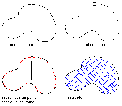

Utilice este procedimiento para insertar componentes de detalles de relleno, como grava o tierra, que se colocan dentro de un contorno proporcionado por líneas o por un objeto. En este ejemplo, la herramienta para insertar suelo no perturbado (Undisturbed Soil) tiene la propiedad Vista definida como Sección, que es la única vista disponible para este tipo de componente.
Componente de relleno insertado dentro del contorno de la polilínea
